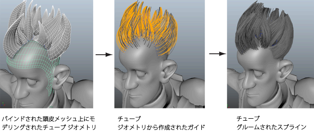

チューブ グルーム(Tube Groom)を使用してヘアスタイルを作成する
チューブ状のポリゴン メッシュを使用して、既定のスプライン ヘア グルームの形状を定義します。XGen は、モデリングされたチューブ オブジェクトの形状からガイドを生成します。
その後で、グルームの既定のスプラインをプレビューし、次に、チューブ オブジェクトを非表示にすることができます。ポリゴン チューブ オブジェクトを使用する場合は、チューブの両端が開いていて、内部の境界エッジがないことを確認します。

  2. バインドされたメッシュのサーフェスの上または近くにチューブ ジオメトリを配置します。
    チューブ ジオメトリとバインドされたメッシュのサーフェス間にギャップがないことを確認します。チューブ ジオメトリのエッジは、バインドされたメッシュに交差させることができますが、サーフェスの下で相互貫通させないでください。また、チューブがオーバーラップしていないことを確認します。チューブがオーバーラップしていると、チューブ グルームが生成する領域マップで問題が発生します。

    シーン内にチューブ ジオメトリによって生成されたガイドが表示されます。スプラインを確認するには、ディスクリプションをプレビューします。
    また、XGen はチューブの足跡(チューブから生成されたガイド)に基づいて領域マップを作成します。
