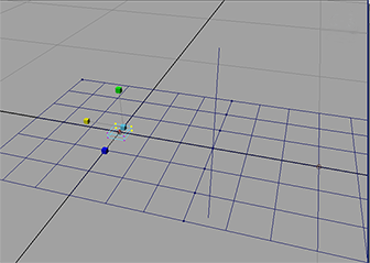

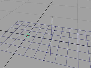

プレーンを隣合わせに配置するには
  1. 2 番目のプレーンを選択します。
  2. チャネル ボックス(Channel Box)を開きます。
  3. 移動 X (Translate X)を 1 に設定します。
    2 番目のプレーンが右に移動し、2 つのプレーンのエッジがタッチします。

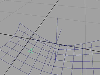

プレーンを nCloth にするには
  1. 最初のプレーンをクリックし、[Shift]を押しながらもう 1 つのプレーンをクリックしてこれらの両方を選択します。
  2. nCloth > nCloth の作成(Create nCloth)を選択します。
    Maya によって、プレーンが nCloth になります。
  3. シミュレーションを再生します。
    プレーンが落下します。
クロスが均一に落下するのを防ぐには、コーナーをコンストレインする必要があります。

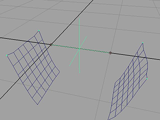

クロスのコーナーをコンストレインするには

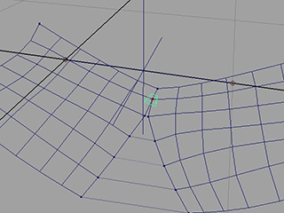

  1. [Shift]を押しながら、両方の nCloth プレーンを選択します。
  2. nCloth を右クリックし、マーキング メニューで頂点(Vertex)を選択して、頂点(Vertex)モードに切り替えます。
    プレーンの頂点が表示されます。
  3. 各プレーンの外側のコーナーの頂点を選択し、合計 4 つの頂点を選択します。
  4. nConstraint > トランスフォーム コンストレイント(Transform Constraint)を選択します。
  5. nCloth シミュレーションを再生します。
    2 つの nCloth のどちらもが、コーナーを固定されています。両方のクロスが、結合されたポイントから落下します。

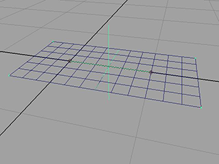

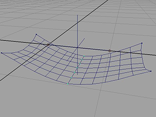

2 つの nCloth をその中央で結合するには
  1. 両方の nCloth を選択します。
  2. 頂点(Vertex)モードに切り替えます。
    nCloth の頂点が表示されます。
  3. 両方の nCloth のすべての頂点を、その交差に沿って選択します。
    注:
    両方の nCloth のエッジが互いに重なり合っているため、両方のプレーンの頂点をすべて選択するのが難しいかもしれません。これをやりやすくするには、プレーン同士をわずかに離してから頂点を選択します。これを行う場合、例を続行する前にプレーンを必ずオリジナルの位置に戻すようにしてください。
  4. nConstraint > コンポーネント間(Component to Component)を選択します。
    2 つの nCloth オブジェクトがその中央で結合されました。

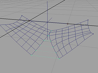

  6. アトリビュート エディタ(Attribute Editor)を開き、DynamicConstraintShape タブを選択します。
  7. コンストレイント方法(Constraint Method)を縫合(Weld)に設定します。
    縫合(Weld)の設定により、2 つの nCloth オブジェクトの間が空かないことが保証されます。

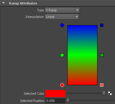

ジッパーの状態をコントロールするには、強さマップアトリビュート(Strength Map Attribute)にランプ テクスチャを追加します。これにより、2 つの nCloth オブジェクト間のコンポーネント間の接着力の強さをコントロールできます。

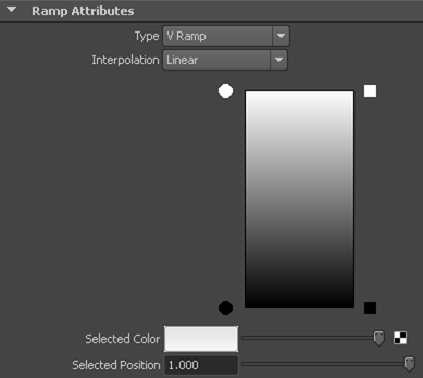

ランプ テクスチャを追加するには
  1. 最初の nCloth を選択します。
  2. ウィンドウ > 一般エディタ > ハイパーグラフ: 接続(Windows > General Editors > Hypergraph: Connections)を選択します。
    ハイパーグラフ: 接続(Hypergraph: Connections)ウィンドウが開きます。
  3. nComponent3 ノードを選択します。
  4. アトリビュート エディタ(Attribute Editor)を開き、強さマップ(Strength Map)のフィールドの隣にある小さな四角いボックスをクリックします。
    レンダー ノードの作成(Create Render Node)ウィンドウが表示されます。
  5. レンダー ノードの作成(Create Render Node)ウィンドウの右パネルで、 をクリックします。
  6. アトリビュート エディタ(Attribute Editor)ランプ アトリビュート(Ramp Attributes)のセクションで、カラー ランプの中央にある「x」というボックスをクリックして、緑のマーカーを除去します。
  7. カラー ランプの左下にある小さな赤い円を選択します。選択したカラー(Selected Color)の隣にあるカラー ボックスが変更されます。
  8. 選択したカラー(Selected Color)の隣にあるカラー ボックスをクリックします。
    カラー チューザ(Color Chooser)が表示されます。
  9. を選択して、マウスをカラー チューザ(Color Chooser)の外側に移動して閉じます。
    カラー ランプの下部が黒に変更されます。
  10. アトリビュート エディタ(Attribute Editor)ランプ アトリビュート(Ramp Attributes)セクションで、カラー ランプの左上にある小さな青い円を選択します。選択したカラー(Selected Color)の隣にあるカラー ボックスが変更されます。
  11. 選択したカラー(Selected Color)の隣にあるカラー ボックスをクリックします。
  12. を選択して、マウスをカラー チューザ(Color Chooser)の外側に移動して閉じます。
    カラー ランプの上部が白に変更されます。
  13. シミュレーションを再生します。
    選択したカラー(Selected Color)スライド バーを再生時に調整すると、2 つのプレーンのジッパーが閉じたり開いたりします。

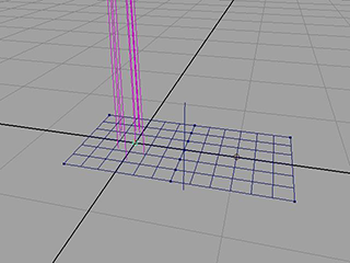

ジッパーをコントロールするには、ジッパー モデルと毛根を作成する必要があります。
コントロール可能な毛根を作成するには
  1. 最初のプレーンを選択します。
  2. FX メニュー セットで、nHair > ヘアの作成(Create Hair) > を選択します。
    ヘアの作成オプション(Create Hair Options)ウィンドウが表示されます。
  3. 編集 > 設定のリセット(Edit > Reset Settings)を選択します。
  4. ヘア オプションを次のように設定します。
    • U の数(U Count): 1
    • V の数(V Count): 1
  5. ヘアの作成(Create Hairs)をクリックします。
    複数のヘアが生えた単一の毛根が表示されます。この例では、毛根のみを使用し、実際のヘアは使用しません。
  6. アウトライナ(Outliner)を開きます。
  7. hairSystem1 と pfxHair1 を選択し、[Delete]キーを押します。
  8. hairSystem1Follicles を選択してから、pPlane1Follicle を選択します。
  9. curve1 を選択して[Delete]キーを押します。
    これで、ジッパーの制御に使用できる単一の毛根が残りました。次に、ジッパーを表すモデルが必要です。

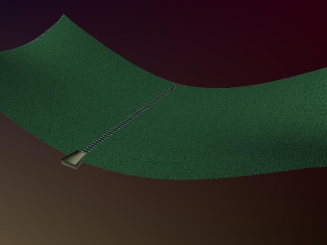

ジッパーにエクスプレッションを作成する
ジッパーが正しく動作するようにするには、2 つの nCloth オブジェクトの状態をコントロールするオフセット V (Offset V)アトリビュートに接続する必要があります。これを行うには、ジッパーの動作を制御するエクスプレッションを割り当てる必要があります。
ジッパーを配置するには
  1. pPlane1FollicleShape5050 を選択します。
  2. アトリビュート エディタ(Attribute Editor)で、パラメータ U (Parameter U)を 1.0 に設定します。
    これでジッパーがクロスの中央に配置されます。ここでパラメータ V (Parameter V)アトリビュートを 0 から 1.0 の間で調整すると、ジッパーがエッジの長さ分の距離を上昇したり下降したりします。
エクスプレッションを作成するには
  1. ウィンドウ(Windows) > アニメーション エディタ(Animation Editors) > エクスプレッション エディタ(Expression Editor)を選択します。
    エクスプレッション エディタ(Expression Editor)ウィンドウが表示されます。
  2. エクスプレッション(Expression)フィールドに次を入力します。
    place2dTexture1.offsetV = (1-pPlane1FollicleShape5050.parameterV) * 0.25 + 0.25
  3. 作成(Create)、閉じる(Close)の順にクリックします。
これでジッパーが完成しました。ジッパーを開け閉めするには、pPlane1Follicle5050 のパラメータ V (Parameter V)アトリビュートを調整します。
