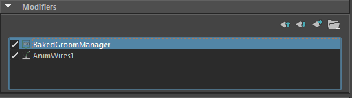

グルームをベイク処理(Groom Bake)モディファイア
グルーム ベイク処理モディファイア(Groom Bake Modifier)を使用すると、1 つのモディファイアまたはモディファイア チェーンから出力される情報を XPD キャッシュ ファイルに保存することができます。グルームをベイク処理(Groom Bake)モディファイアがこのデータへのポインタとなり、他のモディファイアがこれを使用します。このようにして XGen は、他のモディファイア(Modifiers)のためにデータを処理するのではなく、ディスクからデータを読み込みます。モディファイア チェーンの中でアクティブの場合は、グルームをベイク処理(Groom Bake)モディファイアにより、それより下のモディファイアがすべて非アクティブになります。
プレビューやレンダリングでは、プリミティブ ジェネレータがグルームをベイク処理(Groom Bake)モディファイアによって作成された XPD ファイルを読み込みます。チェーンの中のグルームをベイク処理(Groom Bake)より後にあるモディファイアは非アクティブにならないため、XPD ファイルからデータを読み込みます。グルームをベイク処理(Groom Bake)モディファイアを使用すると、レンダー時間が改善されます。特に、ディスクリプションに多くのモディファイアが使用されている場合はその効果があります。ディスクリプションに追加できるグルームをベイク処理(Groom Bake)モディファイアのインスタンスは 1 つだけです。
