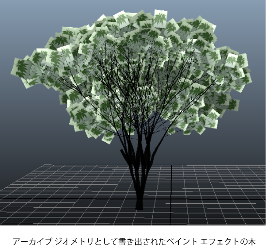

ペイント エフェクト ツリーをアーカイブ ジオメトリとして書き出す
このセクションでは、Maya のペイント エフェクト ツリーがカスタム アーカイブ ジオメトリに変換され、シーンに追加されます。
アーカイブ オブジェクトとしてペイント エフェクト ツリーを書き出す前に、ジオメトリに変換する必要があります(修正 > 変換 > ペイント エフェクトをポリゴンに(Modify > Convert > Paint Effects to Polygons))。

    Maya がペイント エフェクト ツリーのカスタム アーカイブ ファイルを生成します。
