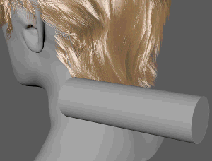

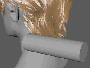

デフォメーションを保持(Preserve Deformation)
オンにすると、衝突オブジェクトとの衝突によって作成されるヘアのシェイプおよび変形が保持され、複数の衝突が累積されるようになります。オフにすると、ヘアは衝突オブジェクトと交差するときに変形し、衝突が終わると元のシェイプに戻ります。デフォメーションを保持(Preserve Deformation)は既定ではオフです。
デフォメーションを保持(Preserve Deformation): オン
デフォメーションを保持(Preserve Deformation): オフ
