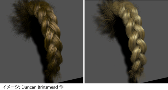

ヘアのまとまりに三つ編みを入れ込むことができます。ある毛根で三つ編み(Braid)アトリビュートをオンにすれば、まとまりは内部的に、3 本のストランドから成る 1 本の三つ編みになります。このアトリビュートをペイントしたり、三つ編みにする毛根を選択してから、チャネル ボックス(Channel Box)三つ編み(Braid)をオンにすることもできます。三つ編みを形づくるのは、束を 1 つ使ったポニーテイルの作成に似ています。一般的に、頭皮から生えて三つ編みへと編み込まれるヘアをシミュレートするために、根元は広くとります。束の幅(Clump Width)は、はじめ急激に細くなり、そこから三つ編みの端まではゆるやかに細くなるようにします。必要なら、先端部分で束の幅(Clump Width)を少し大きくして、三つ編みの端にふんわりしたふさを付けられます。ポニーテイルとは異なり、三つ編みの場合は均一なプロファイルや断面は存在しません。三つ編みの方がポニーテイルよりも平らです。一般的に、平らな側が水平になっているのが自然な方向付けです。ヘア システムの束のツイスト(Clump Twist)を調整すると、三つ編みのほとんどの部分が正しい方向を向きます。変な方向にねじれている束が残っている場合は、毛根の束のツイストのオフセット(Clump Twist Offset)を使って調整できます。三つ編みのカールを完全に取り除くには、ヘア システムのサブセグメント(Sub Segments)値を極端に大きく(特に束の密度が小さい場合)します(三つ編みの数は束の幅(Clump Width)に比例します。)
ポニーテイルと三つ編みの両方について、束をチューブのようなシェイプするには、正しいセルフシャドウが必要です。ヘアの束のシャドウは、サーフェスとライトの角度でシェーディングするモデリングされたチューブとは異なります。ヘアの束では、サイドにありライトから離れたヘアは、他のヘアからのシャドウが投影されない限り、ライトに面した部分と同じくらい明るくなります。ペイント エフェクト(Paint Effects)のレンダリングでは、中間距離の使用(Use Mid Dist)をオフにして深度マップ シャドウを使用してください。ライトのバイアス(Bias)を慎重に調節すると、フィルタ サイズ(Filter Size)が高く(3 以上に)なります(ライトやシャドウに関するアトリビュートの詳細については、シャドウ アトリビュート(Shadow attributes)Maya のシャドウを参照してください)。
