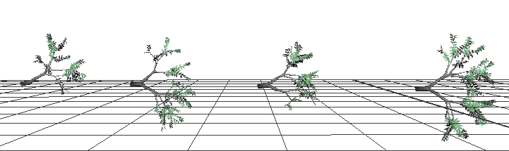

単純な木ブラシによるシーン内のパスに沿うペイント

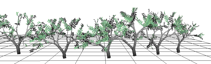

単純な木ブラシによるシーン内の法線に沿うペイント
