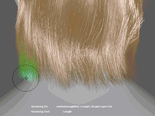

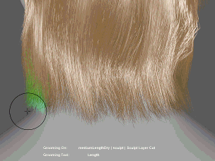

選択モード(Selection Mode)
長さブラシ(Length Brush)に固有の設定です。
ホットキー: [N]を押して、浮動(Floating)ロック(Locked)間を切り替えることができます。
浮動(Floating)
ヘアの上をドラッグしたときに、長さのエフェクトを継続的に適用します。各ストロークが加算され、最小値または最大値に達するまで増分(Increment)値に基づいて長さが適用されます。浮動(Floating)が既定の設定です。
選択モード(Selection Mode): 浮動(Floating)
ロックされている
ブラシ半径内のヘアに対するブラシのエフェクトを分離します。選択範囲内のヘアを短縮するには左にドラッグし、延長するには右にドラッグします。
選択モード(Selection Mode): ロック(Locked)

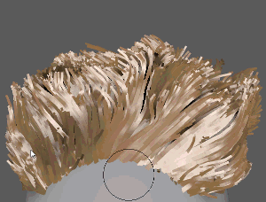

ブラシ モード(Brush Mode)
幅(Width)ブラシ固有の設定です。
ホットキー: [N]を押して、グローバル(Global)ローカル(Local)間を切り替えることができます。
グローバル(Global)
選択した各ヘアの長さに沿って幅スケーリングを適用します。ブラシの減衰(Brush Falloff)設定は、ブラシが、選択されているヘアに幅スケーリングを適用する方法に影響します。グローバル(Global)が既定の設定です。
ブラシ モード(Brush Mode): グローバル(Global)
ローカル(Local)
ブラシ半径の内側にあるヘアの CV 間に幅スケーリングを適用します。
ブラシ モード(Brush Mode): ローカル(Local)
