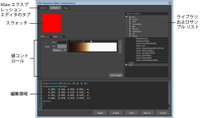

XGen エクスプレッション エディタには、次の主な領域があります。
XGen エクスプレッション エディタ(XGen Expression Editor)タブ
ライブラリ(Library)をクリックしてユーザが保存したエクスプレッションを表示するか、サンプル(Samples)をクリックして Maya に搭載されているエクスプレッションを表示します。リストからエクスプレッションを選択し、エクスプレッションの編集領域に追加します。
既定では、ライブラリ(Library)およびサンプル(Samples)フォルダは、次の場所にあります。
C:¥Program Files¥Autodesk¥Maya2016.5¥plug-ins¥xgen¥presets¥expressions¥
ヒント: globallocaluser ディレクトリ内に新しいサブディレクトリを作成して(ユーザ、ローカル、およびグローバルのファイル リポジトリの場所を指定する」を参照)、XGen エクスプレッション エディタ(XGen Expression Editor)でエクスプレッションを整理するためのタブを追加できます。
スウォッチ
スウォッチには、エクスプレッションの実行に関する次のようなフィードバックが表示されます。
  • エクスプレッションが計算に失敗した場合は赤になります。スウォッチをクリックしてエクスプレッションのエラーを表示してください。

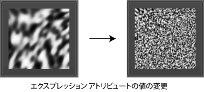

  • エクスプレッションが値をどのように修正するかを視覚的に表現します。たとえば、スウォッチはノイズ エクスプレッションによって生成されたパターンを表示します。スウォッチをクリックすると、表示が更新されます。エクスプレッションが入力値にスライダ コントロールを使用している場合、これらの値を変更すると自動的に表示が更新されます。
値コントロール
エクスプレッションでローカル変数を宣言すると、XGen はエディタにスライダ コントロールを追加します。
エクスプレッションに次の値コントロールを追加するには、ウィジェットを追加(Add Widget)をクリックします。
エクスプレッションを使用してプリミティブをコントロールする」を参照してください。
編集(Edit)領域
エクスプレッションで使用されるすべての要素を作成、修正、表示するために編集領域を使用します。
ヒント: フォント サイズを変更するには、エクスプレッションの編集領域で選択し、[Ctrl]キーを押しながら中マウス ボタンのホイールでスクロールします。
