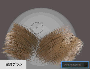

密度ブラシ(Density Brush)に固有の設定です。メッシュのサーフェス上をドラッグすると、ブラシ半径内のヘアの密度が更新されます。ブラシ ストロークによって適用される実際の密度値は、ペイント操作(Paint Operation)値(Value)設定の組み合わせに基づいています。
一般的なワークフローでは、値(Value)アトリビュートで達成する最大値を設定した後に、ペイント操作(Paint Operation)のエフェクトを増減するために強さ(Strength)を調整します。
ホットキー: [Ctrl]を押して増加(Increase)および減少(Decrease)を切り替えます。 [N]キーを押して、ペイント操作(Paint Operation)設定を切り替えます。

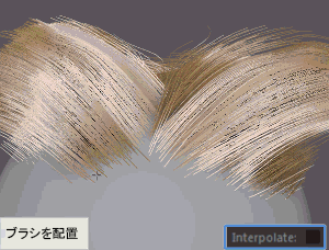

ブラシを配置(Place Brush)に固有の設定です。オンにすると、以前に配置されたヘアをクリックして除去できます。ブラシ半径内に配置されたすべてのヘアが除去されます。既定では、オフに設定されています。
ホットキー: [Ctrl]キーを押して追加(Add)および除去(Remove)を切り替えます。
ヒント: 配置(Place)ブラシで追加されたヘアを指定のカラーで表示して、密度(Density)ブラシなど別の方法で追加されたヘアと区別できます。これを実行するには、descriptionShape ノード アトリビュートのプレビュー設定(Preview Settings)セクションの配置されたヘアをハイライト(Highlight Placed Hairs)をオンにします。「XGen インタラクティブ グルーミングのディスクリプション ノードのアトリビュート」を参照してください。
すべてクリア(Clear All)
ブラシを配置(Place Brush)に固有の設定です。ブラシによってサーフェス上に配置されたすべてのヘアが除去されます。
補間(Interpolate)
オンにすると、新しいヘアは周囲のヘアの長さとシェイプに一致するようになります。オフにすると、新しいヘアは初期の長さ(Initial Length)値を使用し、シェイプは定義されません(サーフェス法線に従います)。新しいヘアの幅は、1.0 にディスクリプション ノードの幅のスケール(Width Scale)値が乗算されます。補間(Interpolate)は既定でオフです。
このオプションは、ペイント操作(Paint Operation)減少(Decrease)に設定している場合は使用できません。
