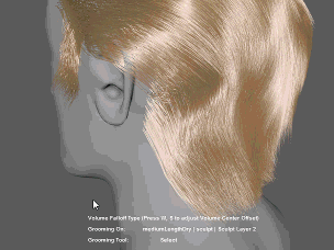

ボリューム(Volume)
ブラシ半径中心に配置される 3D 球状選択領域に基づいて、ヘアを選択します。選択領域を最小化して、より正確な選択をする必要がある場合に、このオプションを使用します。
選択領域のサイズと配置をコントロールするには、ボリューム半径の検索(Volume Search Radius)およびボリュームの中心オフセット(Volume Center Offset)アトリビュートを調整します。
選択タイプ(Selection Type): ボリューム(Volume)

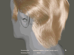

サーフェス(Surface)
バインドされたメッシュのサーフェス上に生成される位置に基づいて、ヘアを選択します。ブラシ半径はメッシュ サーフェスに従うので、ルート領域によってヘアを選択できます。
選択タイプ(Selection Type): サーフェス(Surface)
選択タイプ(Selection Type)ボリューム(Volume)に設定した場合にのみ適用されます。ブラシ半径の外側エッジに最も近いヘアの CV を見つけるために使用する、ブラシ中心周辺領域の半径を指定します。この値はブラシ半径のパーセンテージです。値を大きくすると、ボリューム選択のサンプリングのサイズが大きくなり、全体的な結果が良くなります。既定値は 0.25 です。
ボリュームの中心のオフセット(Volume Center Offset)
選択タイプ(Selection Type)ボリューム(Volume)に設定した場合にのみ適用されます。ボリュームの中心とカメラの間の距離を調整できます。正の値ではこの距離が遠くなり、負の値では近くなります。
ホットキーの間隔のオフセット(Offset Hotkey Interval)
選択タイプ(Selection Type)ボリューム(Volume)に設定した場合にのみ適用されます。オフセットのホットキーを押すたびにボリュームに適用されるオフセットの量を設定します。
