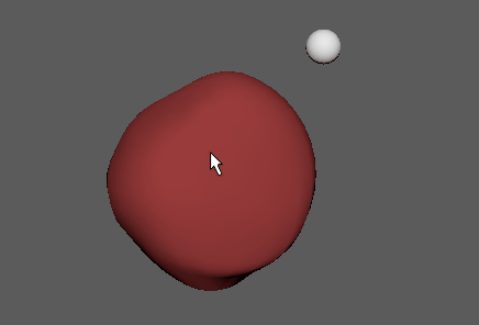

ポリゴン上のポイント コンストレイントを作成する
ポリゴン上のポイント コンストレイントを作成するには、ターゲット メッシュまたはそのメッシュ上の特定のターゲット ポイントを選択し、次にそのターゲットにコンストレイントするオブジェクトを選択します。
  1. ターゲット メッシュを選択するか、またはコンポーネント モードに切り替えて、他のオブジェクトのコンストレイント先にする特定の頂点、エッジ、またはフェースを選択します。
  2. [Shift]キーを押しながら、メッシュにコンストレイントするオブジェクトを選択します。
