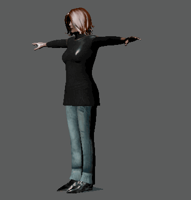

  5. 自動リグ!(Auto-Rig!). スケルトンを作成したら、次に「HumanIK」のコントロール リグを作成します。 それからメッシュのスキンがスケルトンに適用されます。
  6. ここでメッシュをアニメートする準備が完了しました。

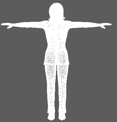

  3. 1) ジオメトリ(1) Geometry)を展開してリギングのメッシュを選択し、すべてのメッシュを選択(Select All Meshes) をクリックしてシーン内のすべてのメッシュを特定します。
    注: 一部のメッシュには、目、髪、アクセサリなどに付随する補助メッシュがあります。 これらのメッシュも選択されるようにするには、すべてのメッシュを選択(Select All Meshes) オプションを選択します。
  4. 選択したメッシュをジオメトリ(Geometry)リストに追加するには、選択したメッシュを追加(Add Selected Meshes)を選択します。

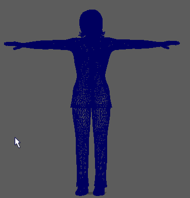

  7. シンメトリ(Symmetry)メニューを使用して、選択したメッシュに作成するミラー平面の配置場所を選択します。 機能またはプロップが原因でキャラクタが非対称になっている場合は、バウンディング ボックス(Bounding Box)でなくヒップ(Hips)オプションを使用します。 詳細については、「クイック リグ(Quick Rig)ツール」を参照してください。
  8. キャラクタを生成するガイドを指定するには、センター(Center)設定を使用します。
  9. キャラクタ メッシュにガイドを追加するには、作成/更新(Create/Update)をクリックします。 (やり直す場合は、ガイドを削除(Delete Guide)をクリックします。) ガイドが見づらい場合は、ガイドのカラー(Guide Color) オプションを使用して変更します。

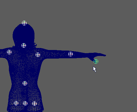

  10. 3) ガイドのユーザ調整(3) User Adjustment of Guides)を展開し、メッシュと正確にフィットするようにジョイント ガイドを再配置します。 (各ガイドの調整アイコンの説明については、「クイック リグ(Quick Rig)ツール」を参照してください。)
    注: ガイドは各 HIK ジョイントの将来の位置を示すプレースホルダです。これらは一時的なトランスフォームであり、スケルトンの一部ではありません。
