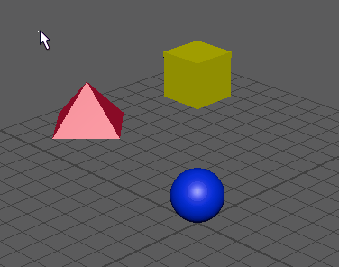

  1. 1 つまたは複数のターゲット オブジェクトを選択し、次にコンストレイント対象オブジェクトを選択します。
  2. コンストレイント > スケール(Constrain > Scale)を選択します。
