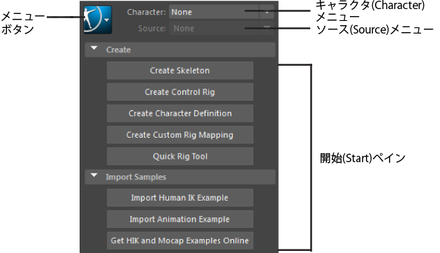

このツールを使用すると、単一のウィンドウで複数のキャラクタ セットアップ タスクを行うことができます。
HumanIK
ウィンドウ
には次の主な領域があります。
メニュー ボタン
キャラクタ(Character)メニュー
ソース(Source)メニュー
開始(Start)ペイン
