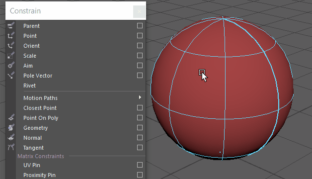

  2. アニメーション(Animation) (F4)またはリギング(Rigging) (F3)メニュー セットでコンストレイント > UV ピン(Constrain >UV Pin) > を選択し、uvPin オプションを開きます。
  3. UV オプション ウィンドウで、ピンの位置をコンポーネント(Components)に設定し、ピンの出力方法を選択します。これらの設定の説明については、「uvPin オプション」を参照してください。
