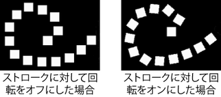

ストロークに対して回転(Rotate To Stroke)
均一に円を描いていないブラシ シェイプのアラインメントを決定します。ブラシを動かす方向に対してスタンプ シェイプの位置合わせをするには、このオプションをオンにします。アップ ベクトルに対してスタンプ シェイプを位置合わせするには、このオプションをオフにします。視点を変更しても、ブラシ スタンプの方向は変わりません。

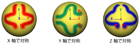

反射(Reflection)
対称を行うには、このチェック ボックスをオンにします。
注: 反射(Reflection)はスキン ウェイト ペイント ツール(Paint Skin Weights Tool)では無効になっています。スキン ウェイトの反射を実行する別の方法として、リギング(Rigging)メニュー セット(スキン > スキン ウェイトのミラー(Skin > Mirror Skin Weights) > )でスキン ウェイトのミラー オプション(Mirror Skin Weights Options)を設定します。
原点で対称(Reflection About Origin)
(このオプションを使用するには、反射(Reflection)オプションをオンにする必要があります。)
既定では、選択領域のバウンディング ボックスの中心が対称軸になります。対称軸を原点にするには、このチェック ボックスをオンにします。この機能は、たとえば、尾が片側にカールした生物の場合など モデルが完全に対称ではない場合に便利です。
対称軸(Reflection Axis)
対称の基準とする軸をチェックします。対称の原点は、選択領域のバウンディング ボックスの中心となります。

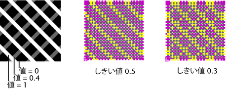

しきい値(Threshold)
選択範囲ペイント ツール(Paint Selection Tool)のみで使用可能です。ツールのセレクション タイプの影響を受ける最小値が設定されます。たとえば、ペイント操作(Paint Operation)タイプを選択(Select)に設定し、しきい値(Threshold)を 0.5 に設定している場合は、0.5 以上の読み込み値がマップされている頂点のみが選択されます。
