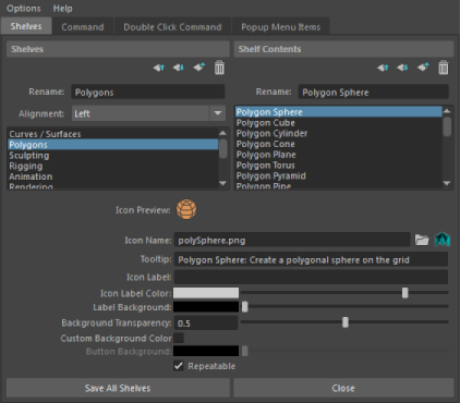

シェルフ エディタ(Shelf Editor)
シェルフ エディタ(Shelf Editor)では、シェルフを作成して編集することができます。シェルフは、グループ化するツールとアクションのコレクションです。(「シェルフ」も参照してください。)
目的 手順
シェルフを追加する 既存のシェルフの横の > 新しいシェルフ(New Shelf)を選択します。
シェルフ名を変更する シェルフ エディタ(Shelf Editor)シェルフ(Shelves)セクションで、編集するシェルフを選択し、名前の変更(Rename)テキスト ボックスに新しい名前を入力ます。
シェルフを再配置する シェルフ エディタ(Shelf Editor)シェルフ(Shelves)セクションで、再配置するシェルフを選択し、 または をクリックします。
シェルフを削除する シェルフ エディタ(Shelf Editor)シェルフ(Shelves)セクションで、削除するシェルフを選択し、 をクリックします。
シェルフ間をナビゲートする 前または次のシェルフに移動したり、別のシェルフに直接ジャンプするには、プルダウン メニューを使用します。
シェルフにツール、アクション、メニュー項目、またはスクリプトを追加する メニュー項目またはコードのスニペットを中マウス ボタンでシェルフにドラッグします。「シェルフにツール、アクション、メニュー項目、またはスクリプトを追加する」を参照してください。
インタフェースを簡略化するためにタブの表示/非表示を切り替える プルダウン メニューからシェルフ タブ(Shelf Tabs)を選択します。
