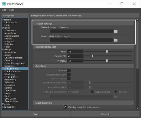

プロジェクトに別の既定の場所を選択するには
  1. Maya のメイン メニューから、ウィンドウ > プリファレンス(Windows > Preferences)を選択します。
  2. ファイル/プロジェクト(Files/Projects)カテゴリを選択し、プロジェクトの設定(Project Settings)領域で特定の場所を既定のプロジェクト フォルダとして設定します。
    次回にファイル >プロジェクト ウィンドウ(File > Project Window)を選択し、新規(New)をクリックして、新しいプロジェクトを作成すると、プロジェクトは指定した場所に作成されます。
    特定のフォルダを設定して、Maya が毎回このプロジェクトから開始するようにすることもできます。
注: ファイル/プロジェクト(Files/Projects)カテゴリには、ファイルの自動保存、自動保存ファイルの保存場所、および保存間隔に関する情報も表示されます。
