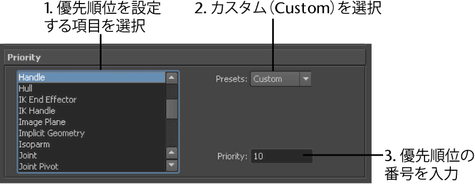

優先順位(Priority)
オブジェクトおよびコンポーネントに対し選択優先順位を設定することができます。たとえば、既定の設定では、NURBS カーブの選択優先順位はサーフェスよりも高くなっています。したがって、この選択優先順位では、NURBS カーブとサーフェスの両方を含むジオメトリを選択した場合、Maya はサーフェスよりも NURBS カーブを先に選択します。
注: 選択優先順位は、カスタム プリセットに対してのみ設定できます。アニメーションやレンダリングなどのその他のコンテキストはプリセットされていますが、ここで表示することができます。
