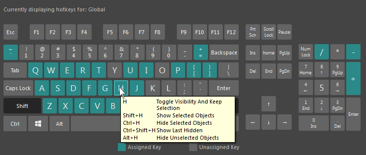

割り当てられているホットキーを確認する
ホットキー エディタには、スクリーン上のキーボード グラフィックスがあり、選択したホットキーの組み合わせが Maya の他の場所で既に使用されているかどうかを確認する方法がいくつか提供されます。
  • 修飾キー([Shift]や[Alt]など)を使用するキー(割り当てられているキーと割り当てられていないキー)を表示するには、スクリーン上のキーボード グラフィックスでその修飾キーを押します。
  • 特定のキーに割り当てられているキーが一覧表示されるツールチップ ボックスを表示するには、スクリーン上のキーボード グラフィックスのキーの上に一瞬カーソルを合わせます。
  • ホットキー リスタが返す検索結果からホットキーの組み合わせが既に使用されているかどうかを確認するには、検索方法(Search By)メニューにホットキーに対するフィルタ設定を設定し、検索(Search)フィールドにその組み合わせを入力します。
