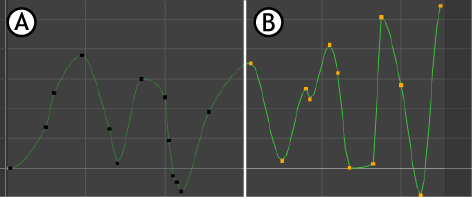

グラフ エディタ(Graph Editor)のアニメーション カーブ: A. 参照、ロック、B. 参照、ロック解除
リファレンス ファイルのアトリビュート値のロックとロック解除ができるようにします。「アトリビュート値をロックする」を参照してください。
