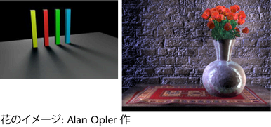

カラー(Color)
ライトのカラーを設定します。カラー サンプルをクリックし、カラー チューザ(Color Chooser)でライトのカラーを変更するか、ライトにテクスチャをマップします。テクスチャをマップすると、ライトによってテクスチャが投影されます(投影の細かい方式はライトのタイプにより異なります)。既定の設定は白です。次に、アンビエント ライトのColor アトリビュートにランプ テクスチャをマップしたときのレンダリング結果を示します。
