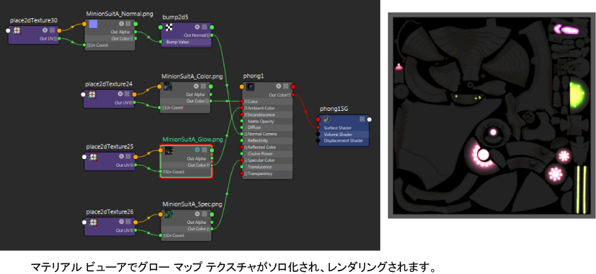

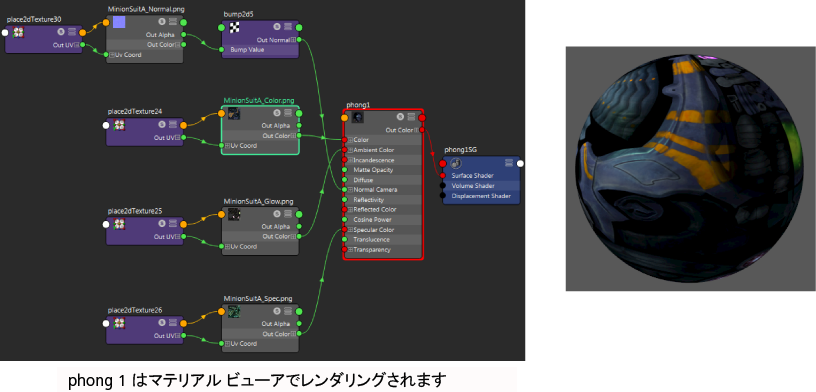

この例では、グラフ内の任意のノードを選択して、マテリアル ビューア(Material Viewer)でネットワーク(phong1)の下流の結果を確認できます。マテリアル ビューア(Material Viewer)でレンダーされるノードは赤い境界線で示されます。
特定のテクスチャを表示するには、ファイル ノードの S アイコンをクリックしてノードをソロ化します。ソロ化の詳細については、「ソロ化について」を参照してください。ブラウザ(Browser)のテクスチャ(Textures)タブでテクスチャを選択して、それらをマテリアル ビューア(Material Viewer)でレンダーすることもできます。テクスチャのレンダリング時、マテリアル ビューア(Material Viewer)スウォッチがフラット ビューに表示されます。

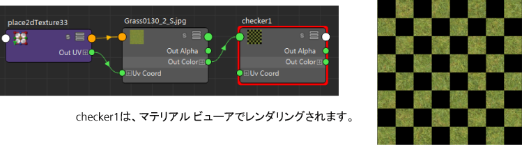

この例では、checker1 がマテリアル ビューア(Material Viewer)でレンダーされています。マテリアル ビューア(Material Viewer)で草リファレンス テクスチャを表示するには、ファイル ノードをソロ化します。
テクスチャ提供: www.cgtextures.com。

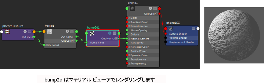

マテリアル ビューア(Material Viewer)でバンプ マップをレンダーし、それを 3D ジオメトリ スウォッチとして表示してライトの影響下でバンプを詳しく調べることができます。
ハイパーシェード(Hypershade)作業領域では複数のシェーディング ネットワークを同時にグラフ化することができ、それぞれ別のタブにグラフ化されます。レンダーされているノードは赤い境界線によって識別することができます。ノードがソロ化されている場合は、常に赤い境界線とともに表示されてマテリアル ビューア(Material Viewer)でレンダーされます。ソロ化されているノードがない場合、マテリアル ビューア(Material Viewer)でレンダーされているノードが赤で囲まれます。ほとんどの場合、これは最後に選択したシェーディング ネットワークの下流の結果です。
