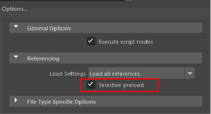

シーンを開く(Open Scene)オプションの選択的プリロード(Selective preload)オプションを選択すると、プリロード リファレンス エディタ(Preload Reference Editor)が開きます。
シーンを開くときにロードまたはアンロードするファイル リファレンスを選択する場合は、プリロード リファレンス エディタ(Preload Reference Editor)を使用します。

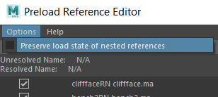

プリロード リファレンス エディタ(Preload Reference Editor)を使用してファイル リファレンスとプロキシ リファレンスを個々にロードするには
オプション メニューのネストされたリファレンスのロード状態を保持(Preserve load state of nested references)をオンにします

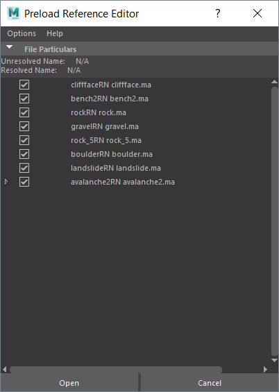

プロジェクトの既定のシーン ディレクトリをリストしたファイル ブラウザが表示されます。
プリロード リファレンス エディタ(Preload Reference Editor)が表示されます。プリロード リファレンス エディタ(Preload Reference Editor)はシーンの使用可能なファイル リファレンスをすべてリストします。リファレンス オプション(Referencing Options)の設定内容に応じて、ファイル リファレンスがロードまたはアンロードされてプリロード リファレンス エディタ(Preload Reference Editor)に表示されます。ファイル リファレンスの横にアイコンが表示されている場合、そのリファレンスに対して 1 つまたは複数のプロキシ リファレンスがあることを示します。
親リファレンスのロード ステータスが、その下にネストされている子リファレンスのロード ステータスに影響するかどうかを設定するには、エディタ上部にあるオプション(Options)メニューのネストされたリファレンスのロード状態を保持(Preserve load state of nested references)オプションを使用します。既定はオフで、リファレンスのロード ステータスを切り替えると、その中のすべての子リファレンスのロード ステータスが影響を受けます。
プリロード リファレンス エディタ(Preload Reference Editor)を使用する場合は、同時に複数のプロキシをロード状態またはアクティブ状態に設定できます。アクティブ プロキシの設定(Set Active Proxy To)サブメニューに表示されるプロキシ タグのリスト(複数のファイル リファレンスが選択されている場合)は、選択したファイル リファレンスに接続されるプロキシ セットに対して現在使用されているすべてのプロキシ タグから生成されます。
