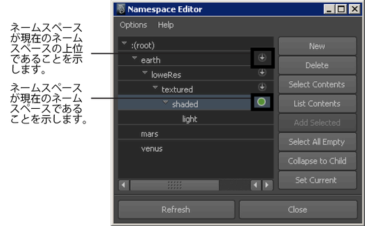

| 現在のネームスペースを設定する | 現在のネームスペースとして設定するネームスペースを選択して、現在に設定(Set Current)をクリックします。 アイコンは、現在設定されているネームスペースを示します。
