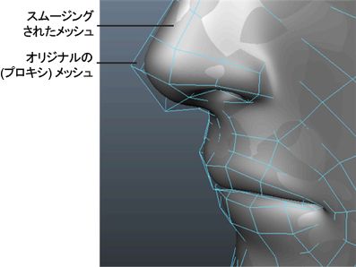

サブディビジョン プロキシ(Subdiv Proxy)スムージング方法では、選択されたメッシュにポリゴンを追加することによってスムーズし、スムーズされていないオリジナルのメッシュ(プロキシ)内部にそのメッシュを配置します。
サブディビジョン プロキシを作成するときには、スムーズ バージョンとオリジナル バージョンのメッシュを同時に表示することができます。既定では、オリジナルのメッシュは、下のスムーズされたメッシュを確認できるよう、部分的に透明に表示されます。
メッシュはそのコンストラクション ヒストリによってリンクされるため、プロキシのシェイプまたはトポロジに加えた編集内容はすべて、メッシュのスムーズされたバージョンにも反映されます。オリジナルのメッシュ(プロキシ)のシェイプを変更してアニメートし、スムーズされたメッシュで結果を確認することができます。
