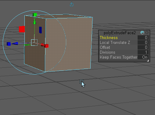

押し出しノードが作成されます。クイック押し出し方式を使用しなかった場合は、
マニピュレータの表示ツール(Show Manipulator Tool)および
ビュー内エディタ(In-View Editor)も表示されます。

- 次のいずれかを実行します。
- マニピュレータを使って、押し出しの方向と距離をコントロールします。
- ビュー内エディタ(In-View Editor)でアトリビュートを調整する
