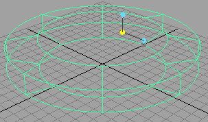

単純な押し出しとベベルを作成する
ベベル サーフェスは、通常の 3D カーブ、アイソパラム、サーフェス エッジから作成できます。

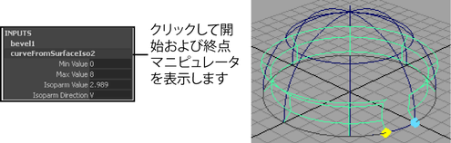

ベベル オプション(Bevel Options)ウィンドウの部分(Partial)オプションをオンにした場合は、チャネル ボックスでカーブまたはアイソパラムの見出しをクリックして、カーブのサブセクションのみに使用できる追加のアトリビュートを表示します。

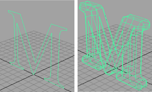

ベベル Plus には、サーフェス > ベベル(Surfaces > Bevel)の操作を超えたさまざまな機能があります。
ベベル Plus (Bevel Plus)は、ソリッドな文字やロゴの作成に便利です。
