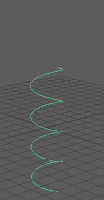

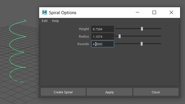

  1. らせんツール ボーナス ツールがインストールされた状態で、Maya メイン メニューボーナス ツール > 作成 > らせん(Bonus Tools > Create > Spiral) > を選択します。らせんツールのオプションが表示されます。
  2. 目的の形状になるまで、らせんツールの高さ(Height)半径(Radius)ラウンド(Rounds)の値を調整します。
    らせんカーブ ツールはプロシージャでないため、目的のシェイプが見つかるまで、値を設定し、適用して、元に戻す必要があります。
    この例では、次の値を使用します。
    • 高さ(Height) = 8.7584
    • 半径(Radius) = 1.1074
    • ラウンド(Rounds) = 4.000

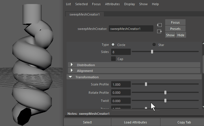

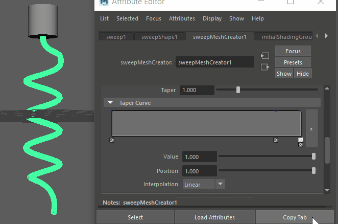

  8. ここで、ポリゴンのモデリング(Poly Modeling)シェルフからメッシュをスイープ(Sweep Mesh)を選択するか、Maya メイン メニュー作成 > メッシュをスイープ(Create > Sweep Mesh)選択します。カーブに既定のスイープ シェイプが使用され、エッジの周囲が多少粗くなります。

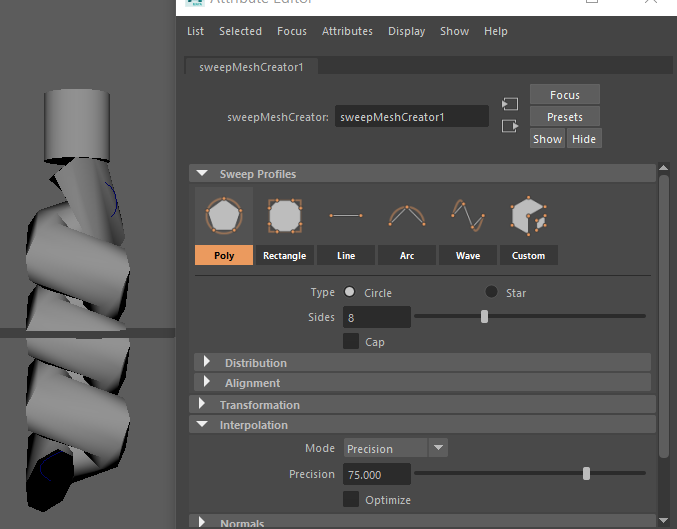

  9. コイルを滑らかにするには、補間(Interpolation)領域の精度(Precision)値を最大にして、メッシュをスイープ(Sweep Mesh)の解像度を上げます。

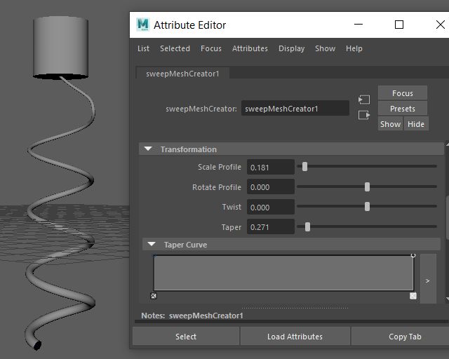

  10. 変換(Transformation)領域のスケール(Scale)設定を調整して、らせんを細くします。
  11. 次に、スイープ(Sweep) 設定の変換(Transformation)領域のテーパ(Taper)設定に移動し、先端として終了するようにコイルを調整します。
  12. ただし、らせんカーブは逆さまに作成されるため、正しくない側の先端に細いスパイクが形成されます。モデリング メニュー セット([F2])でカーブ > 方向を反転(Curves > Reverse Direction)を選択して、らせんが下向きになるように方向を変えます。
    注: 基盤となるジオメトリで方向を反転(Reverse Direction)が機能するように、スイープ メッシュでなく、オリジナル カーブ シェイプを選択してください。オリジナル カーブを表示するには、アウトライナ(Outliner)グループ(Group)を展開し、CurveShape1 を選択します。
  13. テーパの効果は線形に適用されます。つまり、コルク抜きを細くすると、カーブ全体が等しく細くなり、先端の形状がリアルになりません。そのため、テーパ(Taper)1.000 に設定し、カーブのテーパ(Taper Curve)ランプを展開して、らせんの末端にのみ減衰が適用されるようにします。
  14. スムーズな結果を得るには、カーブのテーパ(Taper Curve)の補間(Interpolation)メニューでスプライン(Spline)減衰を設定します。
満足のいく結果が得られるまで、メッシュをスイープ(Sweep Mesh)オプションを微調整します。
