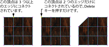

ポリゴン頂点の多くのタイプは、[Delete]キーでは削除できません。たとえば、選択した頂点が 2 つのエッジだけに接続しているメッシュの外周の境界頂点を削除する場合は、このキーを使用して削除できますが、3 つ以上のエッジに接続している頂点を削除する場合は、[Delete]キーは使用できません。
エッジ/頂点の削除(Delete Edge/Vertex)を使用して内部の頂点を削除する場合、削除する頂点に接続されているエッジも除去されます。削除された頂点を囲むポリゴン フェースは、削除された頂点の周囲の頂点から作成された N 角形ポリゴンと置き換えられます。Maya では、ポリゴンの数を減らすために影響を受ける領域内の四角形と三角形を使用することはありません。この操作は、頂点を囲むすべてのエッジを選択して削除するのと同じことです。
