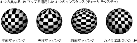

特定のシェイプの個別のインスタンスを異なるマテリアルに関連付けられるように、各 UV セットをインスタンスに個別に関連付けられるようになりました。これは、オブジェクトのインスタンスのシャドウをベイク処理する際(ゲーム レベルのライティングなど)、または複数のテクスチャを持つ単一シェイプのインスタンスを作成する際(多数のボックスのうち、一部はさまざまな位置に穴が開いたボックスにするなど)に非常に便利です。
UV セットがインスタンス単位である場合、UV セット ファミリという言葉は、異なるインスタンスに適用される接続された UV セットを意味します。1 つのファミリでは、単一の UV セットが 1 つまたは複数のインスタンスに適用される場合があります。
インスタンス単位の UV マップを作成するには
この UV セットを共有(Shared)するか(すべてのインスタンスがこの UV セットを持ちます)、インスタンス単位で共有(Per Instance Shared) (選択したすべてのインスタンスが新規 UV セットを共有します)、またはインスタンス単位で共有しない(Per Instance Unshared) (選択したすべてのインスタンスが固有の UV セットを取得します)を選択することができます。
現在のセットの名前を持つ、選択したインスタンスの新規 UV マップが作成されます。
インスタンス オブジェクトをレンダーするとき、あるいはハードウェア テクスチャリングによってシーン ビューにインスタンス オブジェクトを表示するときに、さまざまな(インスタンス単位の) UV マッピングが表示されるようになります。
