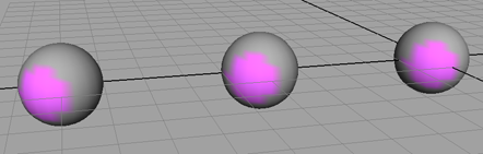

オブジェクトのインスタンスを扱う場合、そのソースとは別に頂点カラー(Color Per Vertex) (CPV)のデータをインスタンスに割り当てることができます。これにより、既存のインスタンスに基づいて全インスタンス間で共有する CPV データを作成し、全インスタンスに異なる CPV データを割り当てることが可能です。
インスタンスごとの共有頂点カラー データを作成するには
カラー セット エディタ(Color Set Editor)が表示されます。「カラー セット エディタ オプション」を参照してください。
空のカラー セットの作成オプション(Create Empty Color Set Options)ウィンドウが表示されます。「空のカラー セットの作成オプション」を参照してください。
オブジェクトのすべてのインスタンス(ソースを含む)にペイントされたカラーが表示されます。

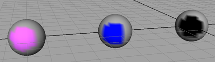

インスタンスごとの非共有頂点カラーを作成するには
新しい非共有カラー セットを作成する各インスタンスに個別にカラーが適用されます。これらの非共有カラー セットの名前を変更すると、残りのインスタンスの該当する非共有カラー セットの名前が適宜変更されます。
