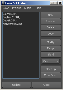

カラー セット エディタ(Color Set Editor)を使用すると、テクスチャのカラー セットと、行ったプリライティング作業を管理することができます。
カラー セット エディタ(Color Set Editor)は、現在選択されているメッシュのカラー セットだけをリストします。複数のメッシュが選択されている場合、それらのメッシュの同一の名前を持つすべてのセットを、カラー セット エディタ(Color Set Editor)を使用して編集することができます。たとえば、シーンのすべてのメッシュが、日中および夜中のカラー セットを持つ場合があります。
カラー セット エディタ(Color Set Editor)には、最初に選択したメッシュ(複数のメッシュを一度に選択した場合は、選択順序が 1 番目のメッシュ)のカラー セットだけがリスト表示されます。複数のメッシュに共通するカラー セットを編集するには、まずこうしたすべてのカラー セットを使用するメッシュを選択し、次に Shift キーを押しながら追加のメッシュを選択します。
選択されているサーフェスの新しいカラー セットを作成します。
クランプ(Clamped)がオンの場合、値は 0–1 の範囲にクランプされます。
RGB、RGBA、A (アルファ)のいずれかを指定します。
頂点カラー(Color Per Vertex)データを共有(Shared)、インスタンス単位で共有(Per Instance Shared)、インスタンス単位で共有しない(Per Instance Unshared)にするかを指定します。
カラー セット エディタ(Color Set Editor) リストで現在選択されているカラー セットの名前を変更できます。
選択されているカラー セットとそのデータをサーフェスから除去します。これらはカラー セット エディタ(Color Set Editor)のリストから削除されます。
選択されているカラー セットのコピーを作成します。既定では、カラー セットのコピーには colorSetName1 という名前が付けられます。
HSV カラー空間または RGBA カラー チャネルのカラー セットにグローバルなカラーの修正を適用できるよう、選択されているカラー セットの下流に polyColorMod ノードを割り当てます。polyColorMod ノードではパラメータをアニメートすることもできます。
選択した一番上のカラー セットと選択した一番下のカラー セットを、オーバー(Over)ブレンド スタイルを使用して、マージします。マージによって新しいカラー セットが作成され、blendColorSets ノードが割り当てられます。2 つの元のカラー セットは削除されます。マージされた新しいカラー セットには、選択した一番上のカラー セットの名前が付けられます。1 度にマージできるのは、2 つのカラー セットだけです。
1 つのカラー セットと別のカラー セットをブレンドし、結果のブレンドに対して、新しいセットが作成されます。既定では、カラー セット エディタ(Color Set Editor) ウィンドウで、ブレンドされたカラー セットに、blendedColorSet という名前が付けられます。1 度にブレンドできるのは、2 つのカラー セットだけです。

カラー セット エディタ(Color Set Editor) リストで、選択したカラー セットを上に移動します。
カラー セット エディタ(Color Set Editor) リストで、選択したカラー セットを下に移動します。
上へ移動(Move Up)と下へ移動(Move Down)を実行しても、メッシュ上にヒストリは作成されません。
