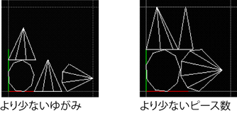

自動投影の最適化タイプを設定します。
すべてのプレーンを均等に投影します。この方法でどのようなフェースにも最適な投影を行うことができますが、最終的にシェルが増える場合もあります。対称形のモデルについて投影のシェルが対称となるようにしたい場合に、このオプションは特に便利です。
理想的な投影角度が得られるなくなるまで、各プレーンの投影を続けます。この結果、シェルが拡大され、数が少なくなります。これが既定の設定です。

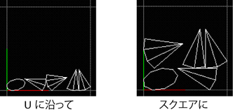

レイアウトされた UV シェルが、UV テクスチャ空間内で配置される位置を設定します。
UV エディタ(UV Editor)で、生成される投影を 0 ~ 1 の UV テクスチャ空間内でオーバーラップします。オーバーラップは、UV テクスチャ シェルが同じテクスチャを共有する必要がある場合に役立ちます。投影のロード(Load Projection)オプションがオンのときは、オーバーラップ(Overlap)が既定のレイアウトになります。
シェルを U 軸に沿って配置します。
0 ~ 1 のテクスチャ空間内にシェルを配置します。これが既定の設定です。

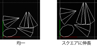

UV シェルが UV テクスチャ空間内でどのようにスケールされるかを設定します。
スケーリングは行いません。
アスペクト比を変更しないで、0 ~ 1 のテクスチャ空間内に合わせてシェルをスケールします。これが既定の設定です。
0 ~ 1 のテクスチャ空間に合わせてシェルを伸長します。シェルが歪むこともあります。

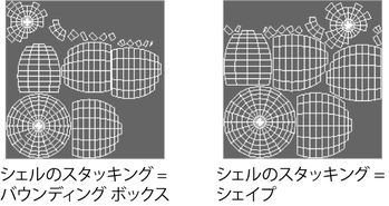

UV シェルを UV エディタ(UV Editor)に配置するときに、お互いにどのような関係でスタックされるかを定義します。
各 UV シェルの周囲に長方形のバウンディング ボックスを作成し、バウンディング ボックスの境界に基づいてシェルをスタックします。このオプションを設定すると、UV シェル間のスペースはより広くなります。
個々のシェルの境界に基づいて、UV シェルをスタックします。このオプションを設定すると、UV シェルをより密接に配置して、使用可能な任意のスペースに合わせることができます。
