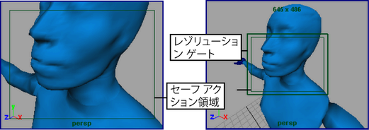

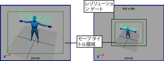

セーフ アクションおよびセーフ タイトルのガイドを表示するには、ビュー > カメラ設定 > セーフ アクション(View > Camera Settings > Safe Action)およびセーフ タイトル(Safe Title)を選択します。
セーフ アクション ビュー ガイドは、レンダリング解像度(解像度ゲート)の 90% に相当します。
セーフ タイトル ビュー ガイドは、レンダリング解像度(解像度ゲート)の 80% に相当します。たとえば、このイメージでは、タイトル DANCER がセーフ タイトル領域に収まりきりません。この場合、タイトルが境界内に収まるまでシーンをトラックします。
