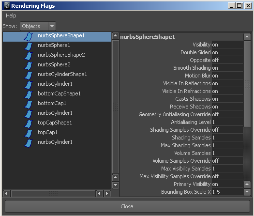

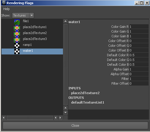

下向き矢印をクリックして、表示(Show)メニューを表示してから、アトリビュートの一覧で必要な項目を選択します。
選択した項目のアトリビュートが右パネルにリストされ、チャネル ボックス(Channel Box)での設定のように、アトリビュートを変更したり設定したりすることができます。
レンダリング フラグ(Rendering Flags)ウィンドウには 2 つのパネルがあります。左パネルには表示(Show)メニューから選択した項目が一覧表示され、右パネルには選択した項目のアトリビュートが一覧表示されます。左パネルでアトリビュートを変更または設定する項目をクリックすると、詳細が右パネルに表示されます。

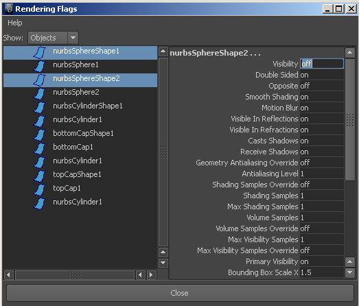

レンダリング フラグ(Rendering Flags)ウィンドウで複数のノードのアトリビュートを設定するには
選択した項目のアトリビュートを変更すると、リストの見出しのカラーが変わり変更されていることが示されます。
