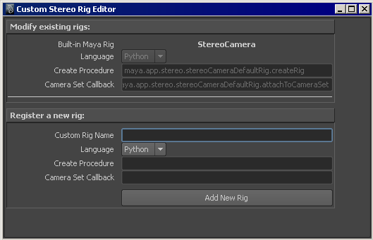

カスタム リグを登録する
カスタム立体視リグ エディタ(Custom Stereo Rig Editor)ウィンドウが開きます。
maya.app.stereo.stereoCameraComplexRig.createRig.
