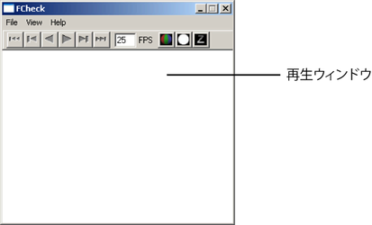

FCheck では 2 つのウィンドウが表示されます。FCheck の再生(Playback)ウィンドウには、開いたイメージやシーケンスが表示されます。プラットフォームに応じて再生(Playback)ウィンドウのメニュー項目は異なります。
