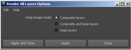

さらに、合成されたレンダービュー(Render view)を構成するすべてのイメージを維持するか、または単一の合成イメージを単純にレンダーすることができます。

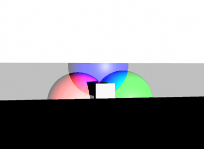

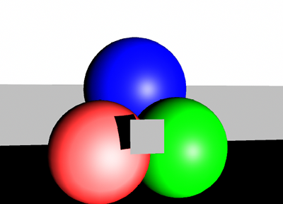

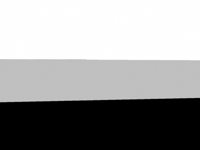

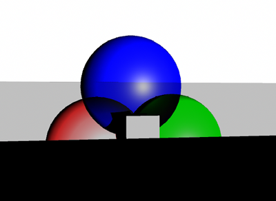

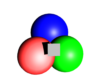

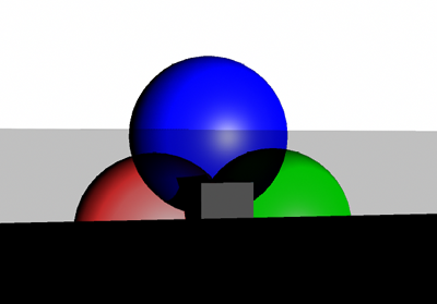

次の例は、非常に単純なシーンです。赤、緑、青の 3 つの球があり、前面の小さいプレーンがシャドウを投影しています。
球はフォアグラウンドにあり、白、グレー、黒のバックグラウンドに対して、さまざまなブレンド モードでレンダーされています。
Maya は、次のレンダー レイヤのブレンド モードをサポートします。

通常(Normal) |
フォアグラウンド テクスチャがバックグラウンドにステッカーのように適用されます。ステッカー部分のシェイプはフォアグラウンドのアルファで定義されます。 |

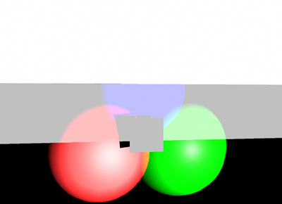

カラー比較(明)(Lighten) |
レンダーされたレイヤに含まれる全てのピクセルが、結果の色を明るくします。 |
カラー比較(暗)(Darken) |
レンダーされたレイヤに含まれる全てのピクセルが、結果の色を暗くします。 |

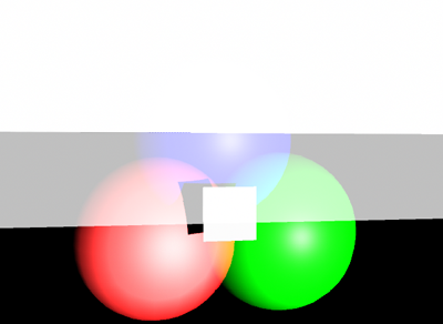

スクリーン(Screen) |
レンダー レイヤおよび合成したレイヤのカラーを反転させて乗算します。最終カラーは常に、より明るいカラーになります。黒でスクリーニングすると、カラーは変更されません。白でスクリーニングすると、カラーは白になります。 |
