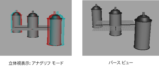

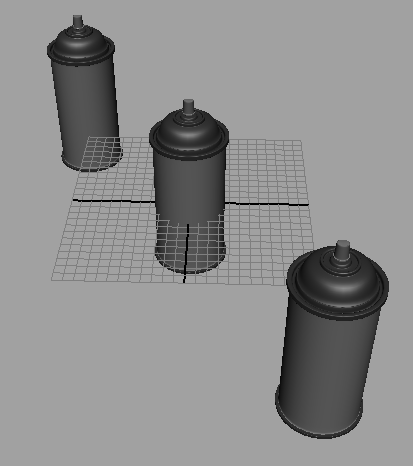

ここでは例として 3 つのオブジェクトがあるシーンを使います。まず、パース ビューと立体視ビューを同時に表示するために、パネル > レイアウト > 2 ペイン(左右) (Panels > Layouts > Two Panes Side by Side)を選択します。

これでシーンに立体視カメラが作成され、名前が付きました。次に、カメラのアトリビュートを調整して、アナグリフ エフェクトを微調整します。

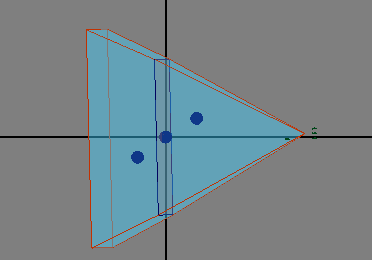

ここでは立体視カメラ アトリビュートの微調整に関する一般的なガイドラインを説明します。
表示方法によって設定が異なる場合があるので、出力デバイスを変更した場合には、軸間の分離(Interaxial Separation)を再調整する必要があります。

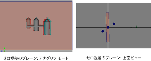

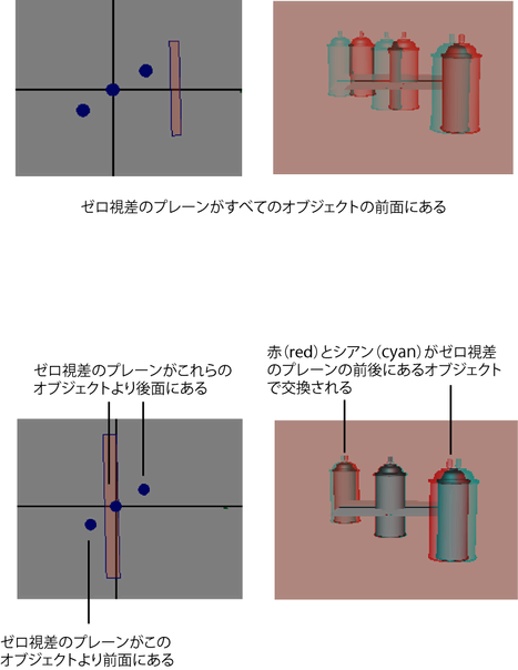

この例での立体視の効果は、ゼロ視差のプレーン(Zero Parallax Plane)が 2 つのオブジェクト間にある場合に最もリアルになります。
この例ではアナグリフ(Anaglyph)表示モードを使用しており、視差プレーンの前と後のオブジェクトでは赤/シアンが入れ替わっています。ゼロ視差のプレーンの後ろのオブジェクトについては、オブジェクトはシアン/赤で表示されます。ゼロ視差のプレーンの前のオブジェクトについては、オブジェクトは赤/シアンで表示されます。
