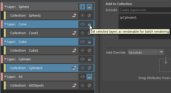

レイヤを選択して
をクリックすると、複数のレイヤをバッチ レンダリング可能に同時に設定することができます。
状態のアイコンをクリックすると、アイコンがオンに切り替わり、選択されたすべてのレイヤがレンダリング可能に設定されます。一方、
状態のアイコンをクリックすると、アイコンがオフに切り替わり、選択したすべてのレイヤがレンダリング不可能に設定されます。わかりやすくなるように、レイヤを選択した後にアイコンの上にマウスを置くと、ツールチップが表示され、レイヤの設定先の状態が示されます。
レイヤのレンダリング可能状態を変更するには、レイヤ自身を選択する必要があります。レイヤのコレクションまたはオーバーライドのみを選択することはできません。
この例では、
をクリックすると、円錐および立方体レイヤがレンダリング可能に設定されます。円柱レイヤについては、レイヤ自身ではなく、レイヤのコレクションが選択されているため、レンダリング不可能なままになります。
