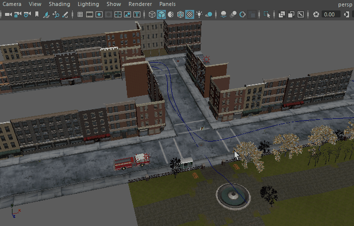

複数のカメラを設定している場合は、シーンを見るカメラを切り替えることができます。
選択項目から見る(Look Through Selected)を使用するには
- 次のいずれかを実行します。
- 選択したカメラを通して見るには、パネル(Panels)メニューを開き、選択項目から見る(Look Through Selected)を選択します(この機能はオブジェクトでも有効です)。
- 別のカメラを通して見るには、パネル(Panels)をクリックして、パース ビュー(Perspective)または正投影(Orthographic)サブメニューからカメラの名称を選択します。

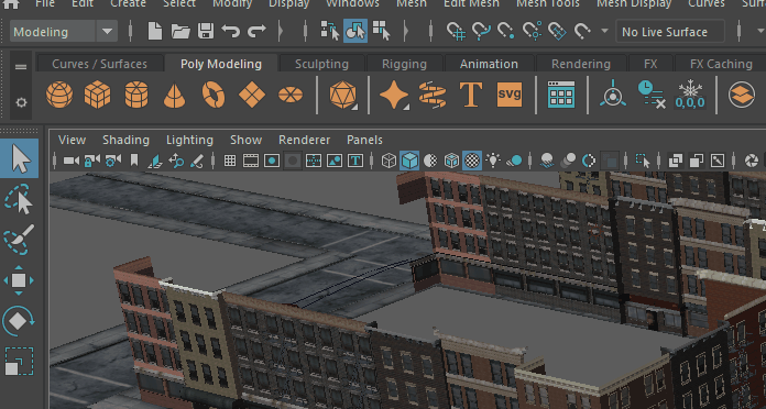

ヒント:
		  カメラ ビューは、シーン ビューの上部に沿って配置された
パネル(Panels)メニューにあります。
パネル(Panels)メニューが表示されない場合は、
[Shift]+
[M]キーを押して
パネル(Panels)メニューを表示または非表示にします。
注: シーン内のオブジェクトの位置は、カメラと同様に、カメラを通して見るときのドリー、タンブル、またはズームの影響を受けます。
