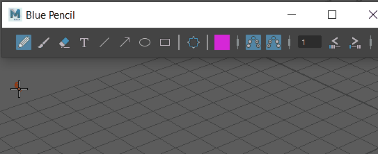

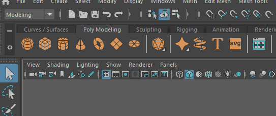

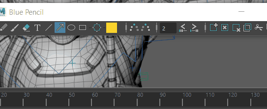

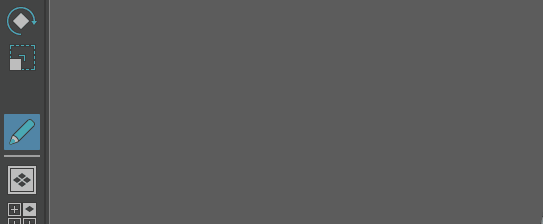

| Blue Pencil ツールバーを開く | パネル ツールバーの Blue Pencil アイコン を選択します。アニメーション(Animation)メニュー セット(F4)でを選択することもできます。
| Blue Pencil ツールバーを閉じる |
Blue Pencil ツールバーを閉じるには、右上隅の X をクリックします。 注: X をクリックするとツールバーは閉じますが、Blue Pencil はアクティブなままです。
Blue Pencil を終了するには、[Q]キーを押すか、別のツールに切り替えます。 |

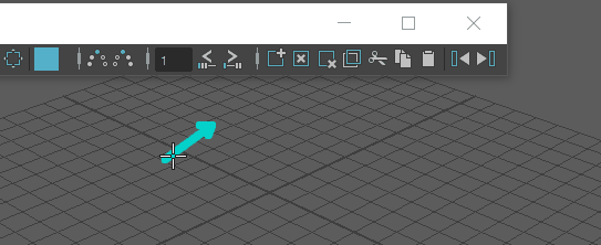

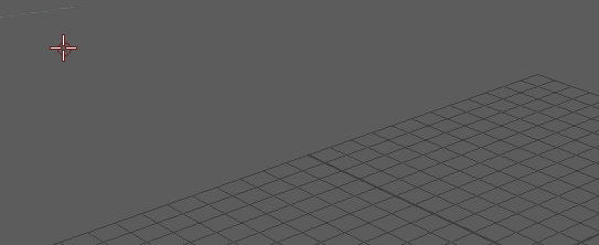

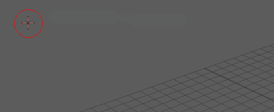

ストロークのサイズを変更するには、[B]キーを押しながらビューポート内でドラッグします。
![]() 不透明度を変更するには、[M]キーを押しながらビューポート内でドラッグします。
![]() Blue Pencil ツールバーのツールを右クリックして、関連する設定を表示することもできます。詳細については、「Blue Pencil ツールを調整する」を参照してください。

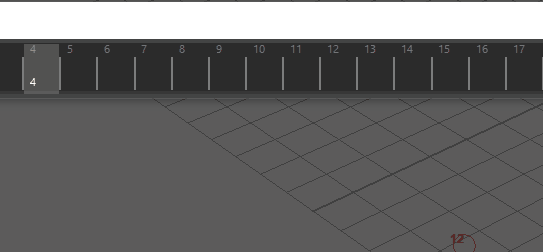

| 複数の Blue Pencil フレームを同時に作成する | [Shift]キーを押しながらタイム スライダ(Time Slider)で範囲を選択し、を選択して、選択範囲内のフレームごとにフレームを作成します。

| フレームを進める | 前のフレームにジャンプ(Jump to Previous Frames) または次のフレームにジャンプ(Jump to Next Frames)
をクリックします。

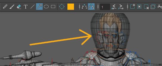

| テキストを追加する | テキスト(Text)ツール アイコン をクリックして、入力を開始します。
![]() 注: 現在、Blue Pencil のテキストは中国語または日本語の文字セットをサポートしていません。中国語または日本語の文字セットを使用するには、テキスト エディタからコピーして Blue Pencil のテキスト エディタに貼り付けます。

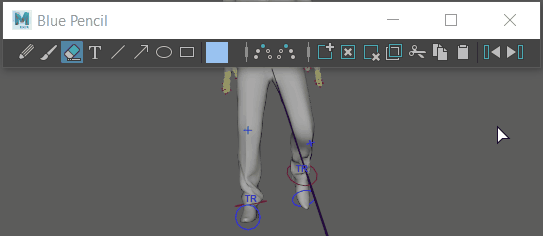

| 図面の一部を削除する | 消しゴム(Eraser)アイコン をクリックして、削除するイメージの一部の上でカーソルをドラッグします。
フレームをクリア(Clear Frame)アイコン
を使用して、フレーム全体の内容を削除します(フレームは削除しません)。詳細については、「Blue Pencil のスケッチをクリーンアップする」を参照してください。

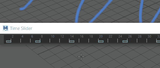

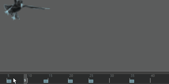

| タイム スライダ(Time Slider)上で Blue Pencil フレームを移動します。 | [Shift]キーを押しながらタイム スライダ(Time Slider)上の 1 つまたは複数のフレームをクリックし、ハイライト表示されたフレームを新しい位置にドラッグします。
[Shift]キーを押しながら複数のフレームをドラッグすることができます。 ![]() 1 つまたは複数のフレームを特定の増分値の分だけ移動するには、以下の「タイム スライダ(Time Slider)上で Blue Pencil フレームをリタイムする」を参照してください。 |
| タイム スライダ(Time Slider)上で Blue Pencil フレームをリタイムする | 逆方向にリタイム(Retime Backward)
または前方にリタイム(Retime Forward)
をクリックして、リタイム アイコンの横にあるフレーム レンジ(Frame Range)フィールドで設定したフレーム数だけ、現在のフレームの後のフレームを移動します。

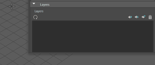

| レイヤ マネージャに Blue Pencil レイヤを追加します。 | シーン内に描画すると、現在のカメラ ビューのレイヤが作成されます。また、レイヤ マネージャの新規レイヤを追加(Add New Layer)アイコン をクリックすることもできます。
