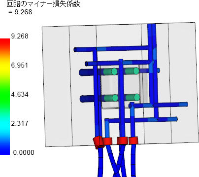

この解析からは 2 つの新しい結果が生成されます。
回路のマイナー損失(K 係数)は、冷却回路内ですべてのエルボ、ベンド、T 接合、拡大、縮小などの結果として生じる、流れに対する抵抗です。正確な結果を得るには、回路の各コンポーネントについて、コンポーネントの製造元から提供されている K 係数を入力します。代わりに書籍に記載されている標準値を参照することもできますが、結果の精度は低くなります。K 係数を入力しない場合、ソルバーは標準値を計算します。値を入力した場合、ソルバーは標準の計算を無視し、ユーザが入力したデータを使用します。この結果は次の目的に使用します。
