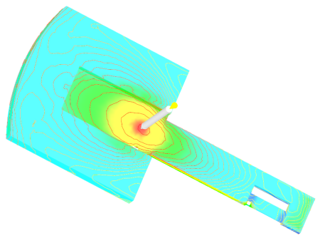

チュートリアル モデルは、次の画像のようになります。![task 1] (../../images/syn_tute4_task1.png)
