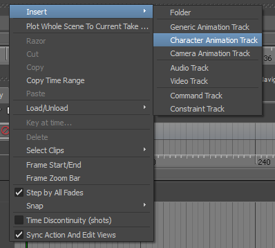

Character トラックを追加するには:
詳細は、「シーンを準備する」を参照してください。
Navigator ウィンドウの Story

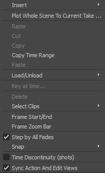

Action Trackのコンテキスト メニュー
Character Animation Track を選択します。

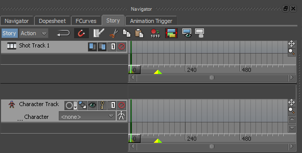

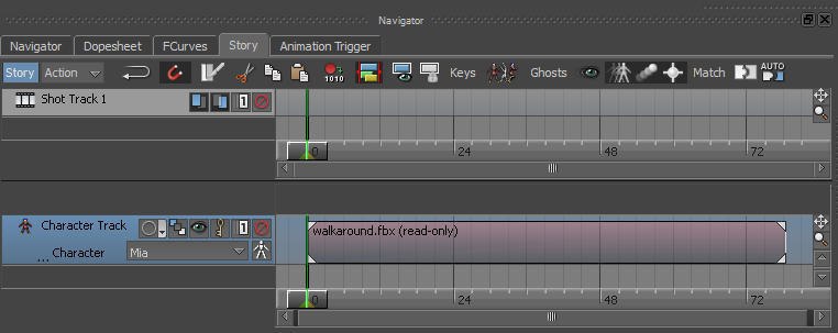

Story ウィンドウのAction Trackに Character トラックが追加されます。
Character トラックに選択されている Character がない(<none>)ことに注目してください。

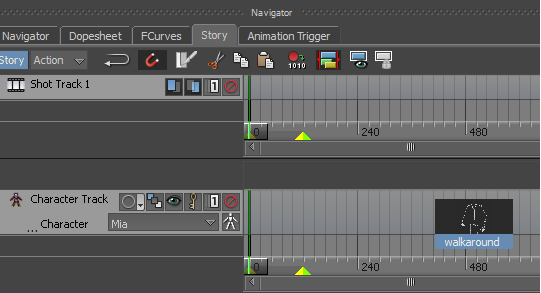

Character トラックが作用するキャラクタを定義するには:

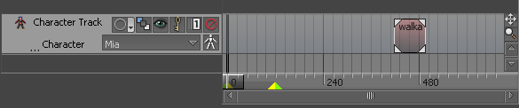

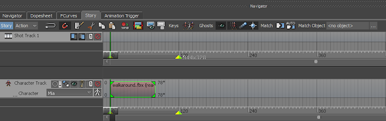

walkaround クリップが Character トラックに追加されます。
Transport Controls A. Time Format フィールド
Walkaround クリップの左上と右上の値(数値「0」と数値「78」)はどのフレームでクリップが開始および終了するかを示し、Walkaround クリップの左下と右下の値(数値「0」と数値「78」)はオリジナルのクリップの開始と終了を特定します。クリップは修正されていないため、上の値と下の値は同じです。
Walkaround クリップの右上にある数値「78」は、どのフレーム番号でクリップが終了するかを示し、Walkaround クリップの右下にある数値「78」は、Walkaround クリップの長さ(フレーム単位)を示します。

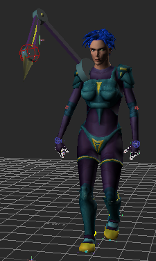

フレーム 0 では、Mia の右足が前、左足が後ろになっています。フレーム 32 では、Mia の右足は地面に平らに配置されていて、左足はわずかに持ち上がっています。フレーム 60 では、Mia はフレーム 32 とほぼ同じポーズになっています。フレーム 78 で、Mia は進む方向を変えます。この時点でアニメーションをループすると、歩行サイクル内にジャンプが生じてしまいます。
アニメーションを追加するには:
次の図は、既定のビュー(Producer Perspective に設定)が回転して Mia を正面から表示する様子を示しています。
Producer Perspective ビューで表示された、フレーム 32 での Mia

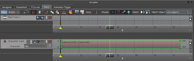

フレーム 0 で始まり、フレーム 28 で終わる Walkaround クリップ
Walkaround クリップの左上と右上の値(数値「0」と数値「28」)はどのフレームでクリップが開始および終了するかを示します。Walkaround クリップの左下と右下の値(数値「32」と数値「60」)は、分割後このクリップを構成しているオリジナルのクリップのセグメントを特定します。
