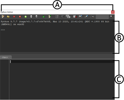

Python Editor ツールは、ツールバー、インタラクティブ コンソール、作業領域で構成されています。
Python Editor: A. ツールバー B. インタラクティブ コンソール C. 作業領域

Python Editor ツールバー
Python Editor ツールバーから Python Editor のほとんどのコマンドにアクセスできます。

Python Editor のインタラクティブ コンソール
Python Editor のインタラクティブ コンソールは Python IDLE と似ています。Python Editor のアクティブな作業領域内のコードに関するフィードバックを提供します。エラー、スクリプトの実行結果、およびその他のフィードバックもこのコンソールに表示されます。

Python Editor の作業領域
Python Editor の作業領域には、スクリプトの記述、スクリプトのドラッグ & ドロップ、スクリプトのコメント化およびコメント解除を行うためのワークスペース領域があります。
