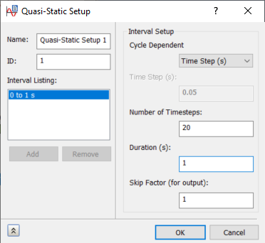

  1. [アセンブリ]ツリーの[サブケース 1]で、[準静的設定 1] > [編集]を右クリックし、次の値を設定します。
    • サイクル依存: タイム ステップ(秒)
    • タイム ステップ数: 20
    • 持続時間(秒): 1
  2. [OK]をクリックして、ダイアログを閉じます。

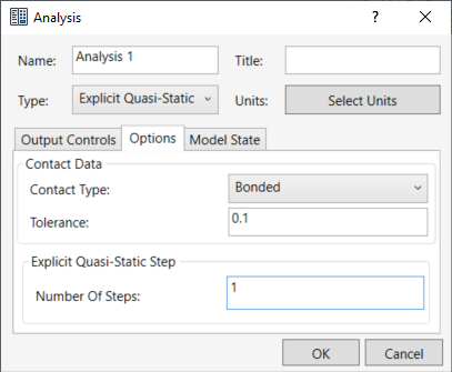

  3. [アセンブリ]ツリーの上部で、[解析 1] > [編集]を右クリックします。
  4. [解析]ダイアログで[オプション]タブをクリックし、[準静的陽解法ステップ]セクションの[ステップ数]の値が 1 であることを確認します。
  5. [OK]をクリックして、ダイアログを閉じます。
