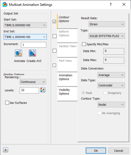

  1. [アセンブリ]ツリーで、[結果] > [複数セットのアニメーション設定]を右クリックします。
  2. [開始セット]には、[時間:0.00000E+00]を選択し、[終了セット]には、荷重に対して[過渡テーブルのデータ]で設定された 1 秒間の終わり付近の時間値(上の図の[時間:1.00004E+00]など)を選択します。
  3. [コンター オプション]タブで、[結果データ][ひずみ]に、[タイプ][ソリッド EFFSTRN 塑性]に設定します。

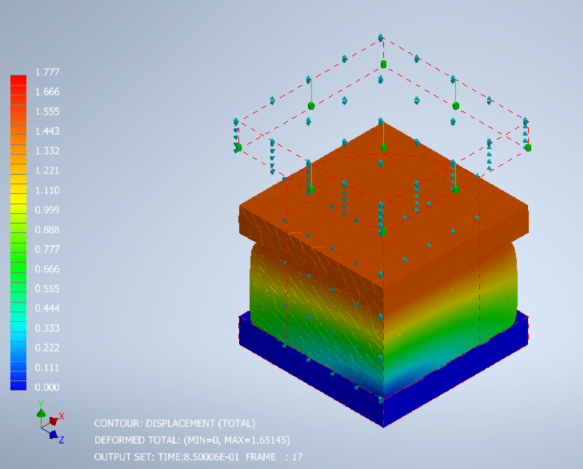

  4. [変形オプション]]タブで、[変形倍率][実寸]に設定します。
  5. アニメーションを実行するには、[アニメーション] をクリックします。アニメーションを停止するには、[アニメーション]をもう一度クリックします。
    垂直エッジが圧縮前の形状を示す赤い点線を超えているため、ビレットが外側に膨らんでいることがわかります。
  6. テストの別のビューとして、[複数セットのアニメーション設定]ダイアログの[コンター オプション]]タブで、[結果データ][変位]に設定し、[タイプ][合計]に設定して、再度アニメーションを実行します。
